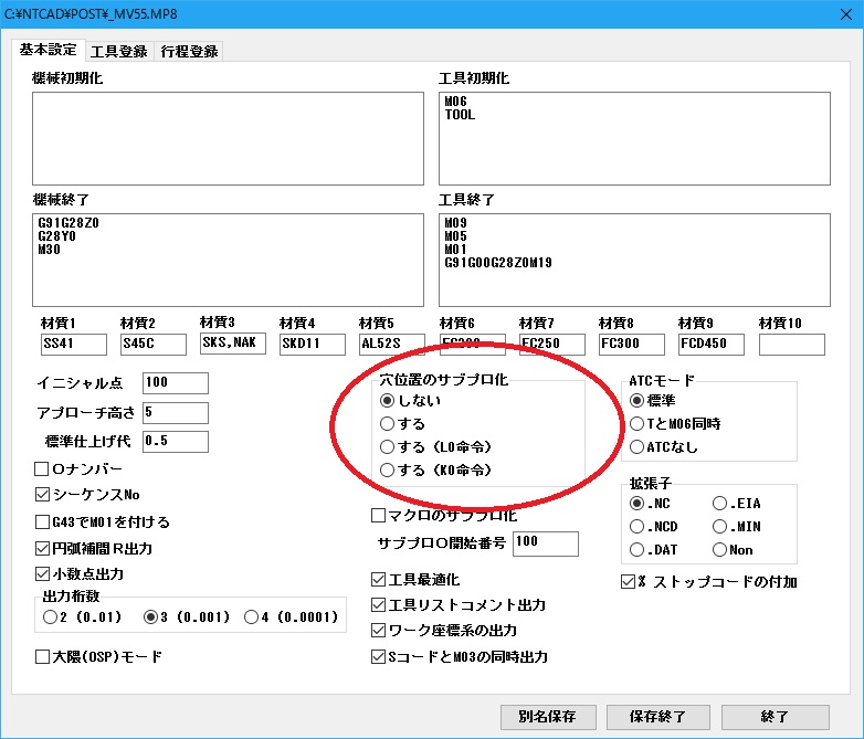

いま、鍋CAD(Ver8.42b6)で出力したGコードをUSBCNCで実行できるようにしています。 |

よく見ると「穴位置のサブプロ化 しない、する、する(L0命令)、する(K0命令)」とありました。 |
