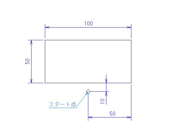

鍋CADver7のCAM/CUTにて、ワイヤーカットのプログラムを作成していますが、 |

拝見しましたが、G40G01X0.0Y0.0でエラーが出る事自体おかしいと思います。 |

> プログラムエラー:194 |
2010/05/22(Sat) 19:26:15
[No.2384] |
M50は、ワイヤーの自動結線機構で使用される、自動切断コードです。 |

> 出来れば、カットポストの設定項目に、”加工原点に戻さない”を追加して、G40G01X**Y**の出力を任意で行えるようにしてもらえるように検討お願いします。 |
